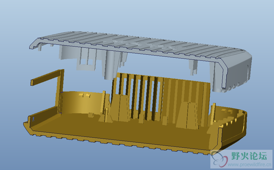

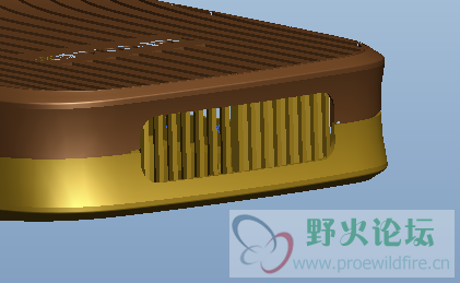

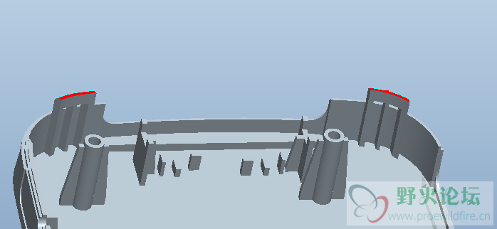

求各位高手帮忙解决该零件测试跌落的时候会裂开,我想了很多办法还是没有效果,只要在一米的高空垂直自由落下,通风处就会裂开,只有该地方才会裂开,不能打螺丝,加胶我也加了,我想到的都试过一遍了,现在没办法了,求各位高手帮忙解决,先谢谢了!!

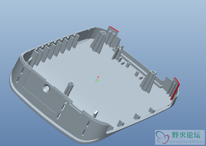

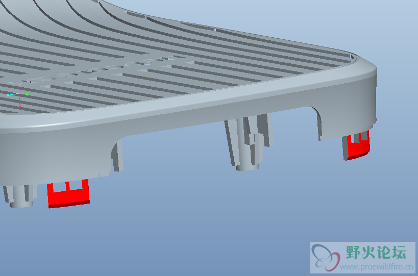

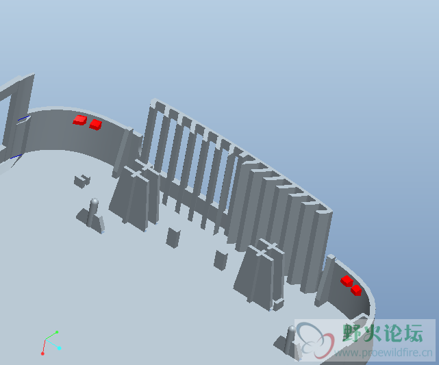

看楼主发的图片 通风孔那是用扣来组装的 可以试下扣向通风孔二侧移动 做到最近 或是加强扣的强度
不知我理解是否正确 错了楼主可以无视
另外楼主这里应该是白色的柱子套在金色的上面 做定位作用 可以稍加修饰下 给金色柱子一个出模角 让它上面小下面慢慢变大 再套到白色柱子里面 起一个过盈配合 (讲得不是很清楚 不知楼主能看懂不 如果这个装配隔通风孔过远也没多大的效果)

通风口建议加做镶件。
此处结构做模具本身就不易成型,结构有脆弱。建议把通风口单做镶件
