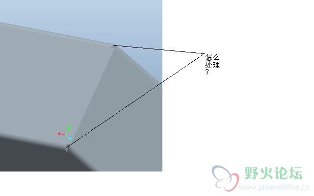

[求助] 做钣金盒时出现这个问题怎么办?
发表于 2012-1-11 20:27 | 显示全部楼层 |阅读模式
未命名.JPG 如图所示请教高手?

发表于 2012-1-12 08:14 | 显示全部楼层
焊接时补下就行呢。跟画图无关的

发表于 2012-1-12 12:19 | 显示全部楼层
楼上大哥说的对,我们做的时候也是补焊的!

回复 楼主 shufuwu 的帖子
做第一壁时先用圆角过渡,再用法兰以此翻上来不就可以哦

发表于 2012-1-13 15:36 | 显示全部楼层
你是第一次做吧。在钣金加工时,如果没有进行补焊,在刚折弯好后的实际情况就是这样的。做图时没有必要考虑你担心的问题。
 楼主| 发表于 2012-1-13 20:30 | 显示全部楼层
谢谢楼上各位的回复,但是审图人员说这个有问题,可不可把它补起来。

发表于 2012-1-16 13:32 | 显示全部楼层
绘图就有问题 不是后面补焊的事情

发表于 2012-1-31 10:28 | 显示全部楼层
开个工艺孔就行了,楼主,
