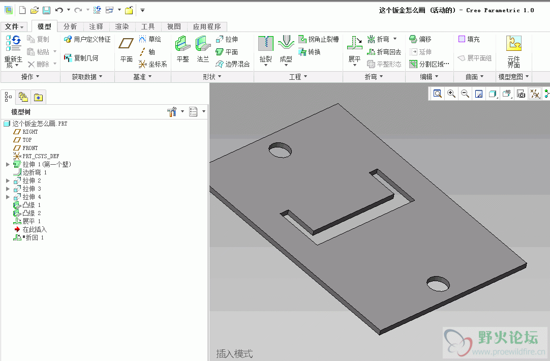

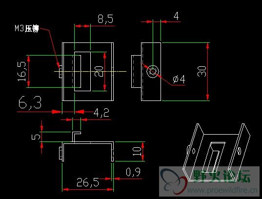

这个用钣金怎么画?

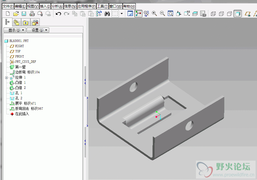

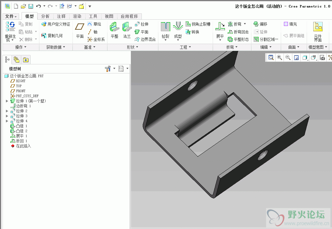

这个很简单
低版本的来了,2.0够低了吧。
[ 本帖最后由 lixiaobao11 于 2012-1-11 16:25 编辑 ]
新建文件夹 (4).rar
37.83 KB, 下载次数: 50

你的意思是不是说那个压铆件怎么画上去?

压铆件没有装配上去啊,底孔是5.4
