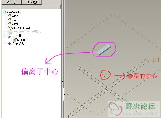

通常大家比较中意PROE的复制或者发布命令来实现参数化设计,但是这样有个问题
在详细零件的建模时,从主体零件上复制一些特征,但是那些特征是偏离中心的,
所以会出现详细零件的中心远远偏离她自身的绘图中心。
我想将零件的中心与绘图的缺省中心重合,这样在工程图上才方便很多。
本人太菜了,才会碰到这样的问题。

我每次都是重新定义坐标,按新坐标输入重配合。

其实从主体零件上复制一些特征,本身零件的坐标系已经定下来了,复制过来的特征缺省的话,零件是不会变的啊!你要在中心的话,可以建立面啊!然后是重新装配下!

topdown就这样,不过也不是没有办法。
1.观察单个零件时,你可以把坐标关了,就是你理解的那个绘图中心,鼠标滚轮按着旋转,就会发现指针指到哪个点,那个点就临时的绘图中心。
2.出工程图的时候,先创建一个定向视图作为主视图,其它投影就行了。中心在哪没有关系。
