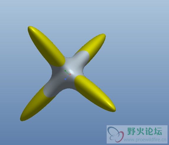

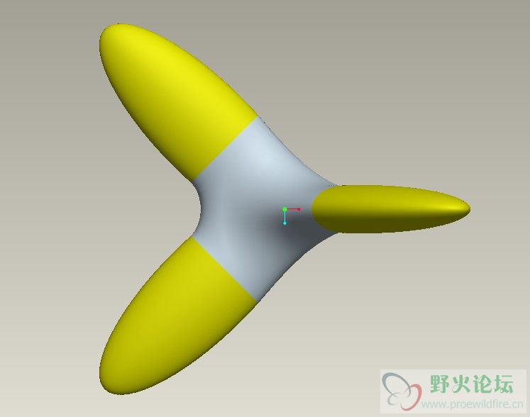

附件igs为原始档
stp为本人补面,但似乎不是很好.
有兴趣的朋友练练手.
004surf.rar
206.98 KB, 下载次数: 268

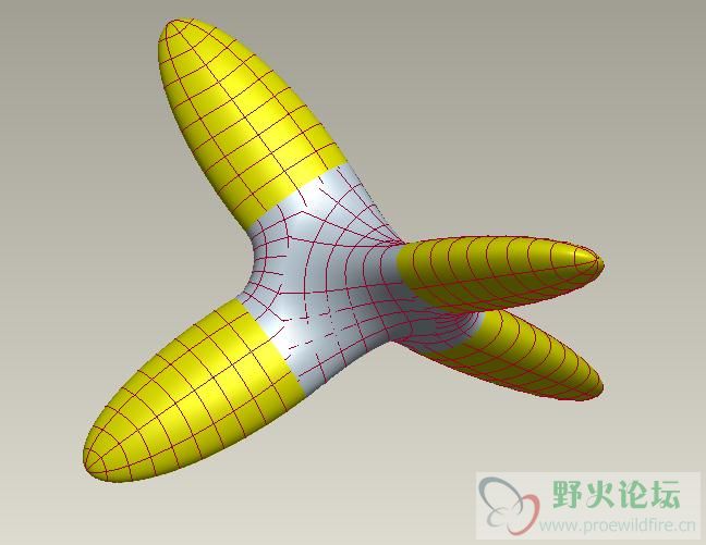

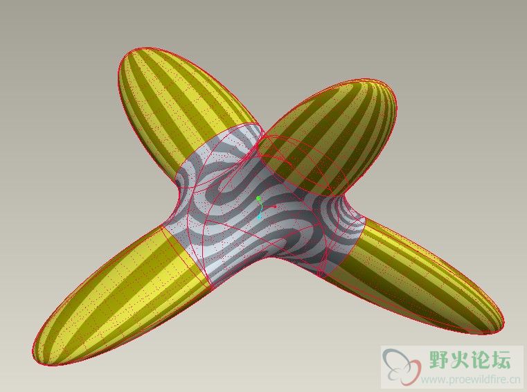

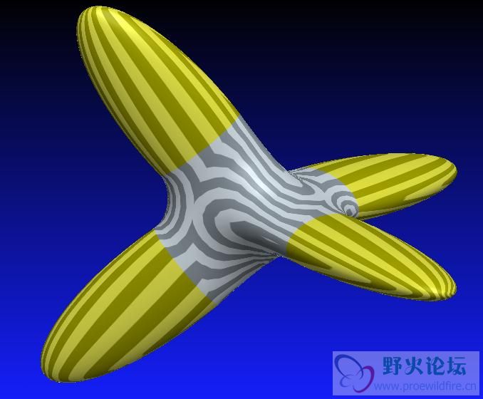

我做的貌似还没有你的好。哈哈。三种曲面分析图。

 楼主| 发表于 2012-1-11 09:48 | 显示全部楼层
回复 2# 听风的歌 的帖子
你的看起来更光滑.
