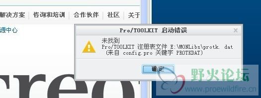

我按照你说的安装怎么打开是这样的 啊,完全照着你的安装方法啊,楼主能帮忙解决下吗

完全照楼主方法安装,一遍一遍检查,最终无法启动mon应用程序
