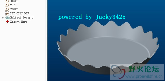

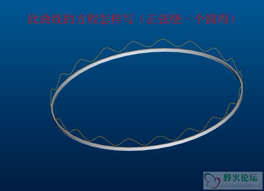

本人要画一个圆形器皿,口部周边要做一圈波浪形花纹修饰,由于不会方程式,我只好用土办法:阵列点-再连曲线,连得好辛苦呀,如图是我用点连出来的
要命的是,我还要画几个更多大型号的,“波浪”多达一二百个,那不是连死人了,故借宝地一用,求个方程式或更简捷的方法!
望高手不吝指教!

发表于 2012-1-10 10:35 | 显示全部楼层
圆柱坐标
r=40
theta=t*360
z=1*sin(4*theta-90)
参数可以自己定滴

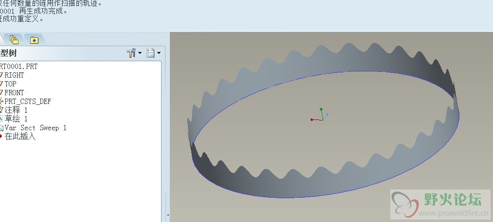

发表于 2012-1-10 10:44 | 显示全部楼层
sd3=10+2*sin(trajpar*360*30)
下载附件,自行研究下

 楼主| 发表于 2012-1-10 11:13 | 显示全部楼层
问题已解决,多谢两位仁兄了!

发表于 2012-1-10 13:07 | 显示全部楼层
一步螺旋扫。。。
