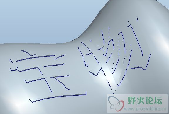

谁能把宝物两个字写在如图的曲面上呢?
原本想写宝葫芦的,结果···
就这个,你们试试看能不能写的上去。

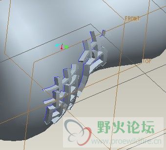

我的做法:
    将字在CAD里做好 注意线不能相交 再在PROE里的草绘里把线从CAD里转过来放好位置 再拉伸 复合线 再偏面把字的厚度减出来
希望对楼主有帮助

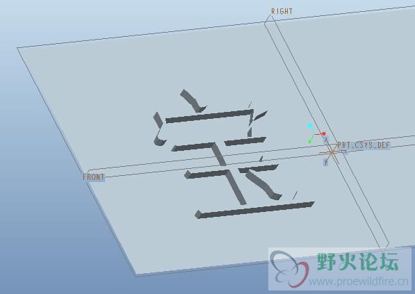

发表于 2012-1-10 10:45 | 显示全部楼层
楼主的宝字有线相交的地方 拉伸不出来 稍微改动一下就行

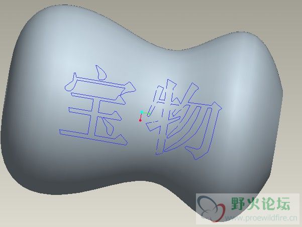

发表于 2012-1-11 11:53 | 显示全部楼层
直接偏移面就OK了

发表于 2012-1-11 21:19 | 显示全部楼层
发你一个 宝 字
曲面平面道理一样
