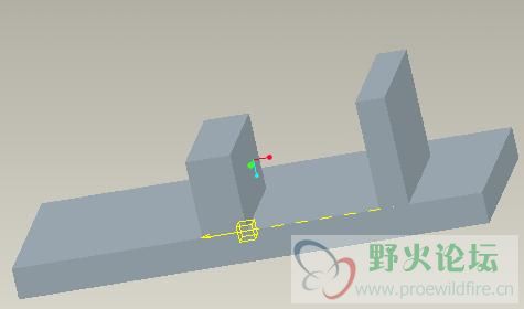

如图, 怎样使前面一个静止的零件被后面一个运动的零件推动一起往前?

使用3D接触

可4.0 里没有找到3D接触命令, 有没有其它办法
发表于 2012-1-14 23:49 | 显示全部楼层
凸轮吧碰撞要用到凸轮连接的

凸轮连接可以的!!!
发表于 2012-4-12 13:28 | 显示全部楼层
凸轮连接两个平面怎么连接啊
