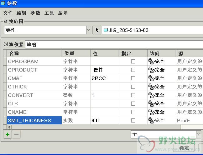

发表于 2012-1-9 20:38 | 显示全部楼层 |阅读模式
我的钣金零件参数中,SMT_THICKNESS表示材料厚度,在钣金图纸格式的明晰表中单元格中我输入&SMT_THICKNESS,做工程图时,材料厚度参数不出现钣金材料厚度,请高手指教

发表于 2012-1-10 14:01 | 显示全部楼层
关系式里写THICK=SMT_THICKNESS(),参数里会自动出现。
另外工程图BOM表格里要引用:&ASM.MBR.THICK[.1],如果不要小数点,去掉方括号及里面的内容

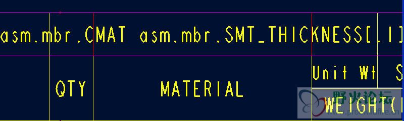

发表于 2012-1-11 10:34 | 显示全部楼层
原帖由 陆地飞行 于 2012-1-10 14:01 发表
SMT_THICKNESS是系统内部参数,不用设置关系。在钣金模式下这个参数系统会自动调用:
在重复区域(BOM)的相应单元格中设置应该是&asm.mbr.SMT_THICKNESS[.1],如下图示:
自动生成的BOM的结果:

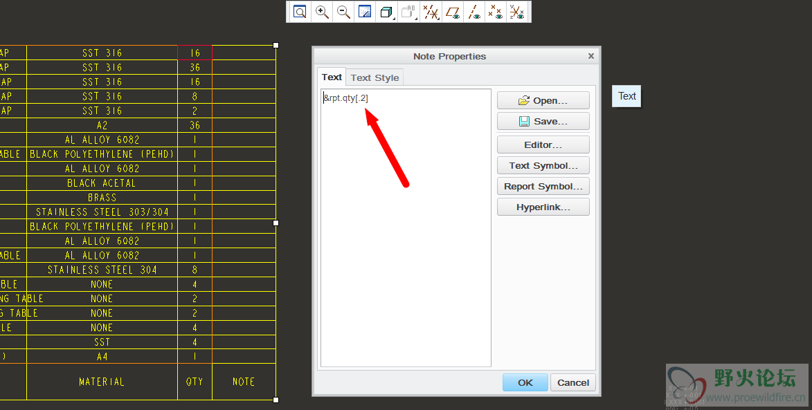

发表于 2014-10-20 10:32 | 显示全部楼层
在重复区域(B ...

300
370
发表于 2014-10-20 10:56 | 显示全部楼层
wanghenghui 发表于 2014-10-20 10:32
我也遇到这样的问题。你的这个[.1]是怎么添加上去的???我是手动添加上去的。
数量的数据类型是整数,所以不显示小数。

发表于 2014-11-3 19:41 | 显示全部楼层
你要在:在重复区域(BOM)的相应单元格中设置应该是&asm.mbr.SMT_THICKNESS[.1]。如4楼的图示。这样的话,在生成BOM时,板材的厚度就能带有一位小数了。
而不是像你那样,在注释特征中添加。
你再试试看
发表于 2016-11-21 22:51 | 显示全部楼层
在重复区域(B ...
请问钣金零件的参数要怎样设置,大侠
