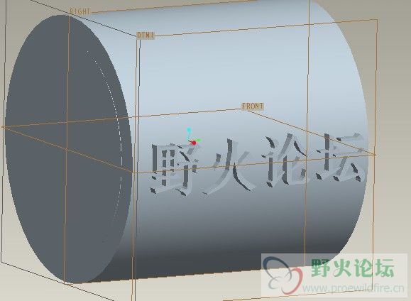

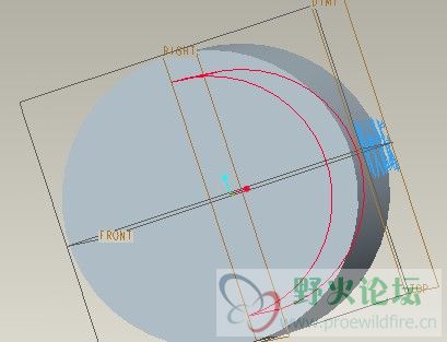

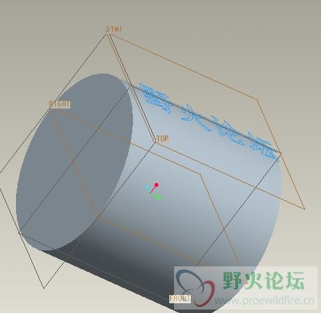

看到之前的曲面写字的帖子,觉得还是复杂了,我上个更简单的方法。
1.首先拉伸一个圆柱体
2.在所要写字的曲面外面建一个基准面(我的是圆柱体,所以我建在了圆柱体表面外围。其中,新建基准面离曲面的最近距离,由建模要求决定,且只在制作凸体文字效果有效)
3.若需凸体效果,此时只需将字体拉伸至曲面表面。
4.若需凹体效果 只需将所对应曲面偏移到指定距离,然后拉伸至偏移平面即可。
我觉得这个只用到纯粹的拉伸剪切命令,所以很简单。写的不足之处,大家见谅

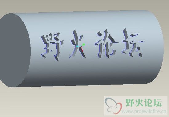

楼主莫急
请你对比侧视图
你做出的文字面应该是一个平面
曲面偏移 出来的是跟着曲面的
104
137
 楼主| 发表于 2012-1-9 15:34 | 显示全部楼层
还真是您说的那样!!!看来还是用偏移来在曲面做字做是最正规的!!谢谢提醒。

回复 楼主 bestmiles 的帖子
字应该是和相应曲面平行,根据曲面变化而变的,就跟二楼说的那样

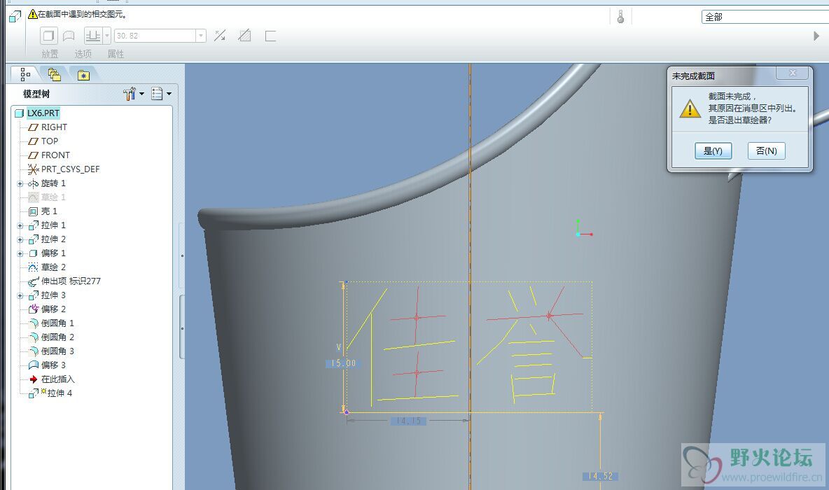

钟汉昌 发表于 2012-1-9 15:22
楼主莫急
请你对比侧视图
你做出的文字面应该是一个平面
你好啊!我想问怎么我在曲面上出现写字却出现线相交不能分离怎么解决?
怎么用最简单的方式在曲面做出字体?
