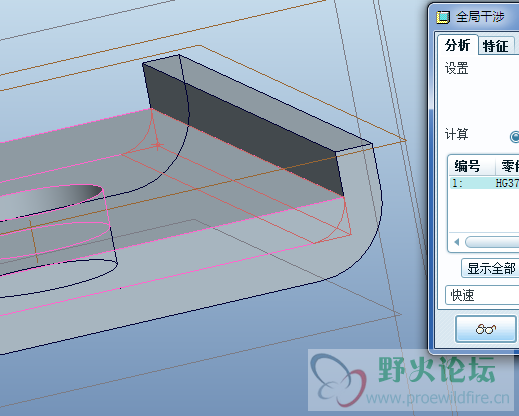

钣金件配合 发现有干涉  主要是钣金折弯时有个圆弧  如图  问这样的干涉一般如何处理  忽视还是改尺寸

忽略就完蛋了,改尺寸吧,零件加个倒角或导圆

如果实际工况也这样,要倒角

钣金件倒角?  如果干涉边很长呢

还是要看实际工况,有的是设计成躲开折弯圆角;如果不允许,只能倒角,有专门的倒角机的;或者重新设计,更换结构
