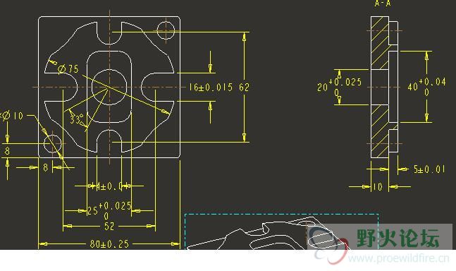

原图, 传不上来。说我超了。我给个链接,在练习专版    链接在第三楼。http://www.proewildfire.cn/thread-6881-1-1.html
我做了半天,最大努力只能成这样儿了。。在第2楼。一次传不上来。
问题:1,如何修改标注、及文字样式,就像CAD那样自己修改成ISO、自己订制的等。(也可以拿这个原图做例子)
      2,原图中那个45度角的中心线如何加的?
      3,我自己做的图中公差都是自己一个个改的,很费时间,有没有好的方法。
      4,右键——属性——绘图选项。。里面的项目如何设置才能好用,才符合我国机械制图标准?
      5,格式——箭头样式   里面怎么没有实心箭头?
我是个菜鸟,问的问题很幼稚或者是不合理,望高手笑后仔细解答一下,谢谢。。。

 楼主| 发表于 2008-7-2 21:19 | 显示全部楼层
我做的
我做了半天,最大努力只能成这样儿了

发表于 2008-7-2 22:19 | 显示全部楼层
设置你的绘图选项调用  text 目录下 cns_cn.dtl,然后看看还有哪些选项不符合你的要求再说

 楼主| 发表于 2008-7-3 19:31 | 显示全部楼层
太不一样了.
算了,在想别的办法.经前学CAD时侯格式也不会..后来用的多了,不断的试验,也学会了.我就不信这个还能难死人?
