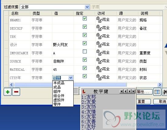

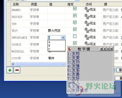

 楼主| 发表于 2012-1-22 21:00 | 显示全部楼层
附图
附图
[ 本帖最后由 119517037 于 2012-1-22 21:06 编辑 ]
234
302
 楼主| 发表于 2012-1-22 21:08 | 显示全部楼层
1、首先在congif.pro文件中加入:
restricted_val_definition  D:\proe4.0_star\restricted_file.lst
其中,restricted_file.lst是一个文本文件,保存在磁盘的有效路径(可以自定义)中,可以编辑内容。
2、我的 restricted_file.lst文件
restricted_file.zip (536 Bytes, 下载次数: 34)
3.在模型模板文件中加入受限制参数!
[ 本帖最后由 119517037 于 2012-1-22 21:17 编辑 ]
