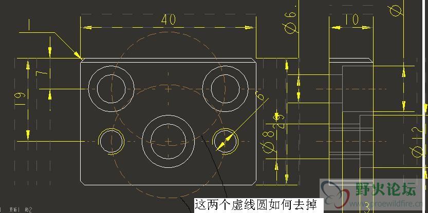

如图所示,在proe工程图模式下,选择了“尺寸”和“中心线”的“全部显示”,结果出现了下图中所示的两个圆来标注尺寸,实际上这样的标注法是不合理的,但是自己重新标注了之后,这两个圆也不会像弱尺寸那样自动消失。请问如何去除之?另,如果没有去除,出图的时候它们还会不会存在?

我重复操作了几遍,发现了一点规律:可能是因为我同时勾选了“尺寸”和“中心线”的“全部显示”。如果先全部显示尺寸,再全部显示中心线,就不会在虚线圆上添加尺寸,但是无论以什么方式显示“中心线”。这个虚线圆总是会显示。不知何故啊。

试哈这个操作行不行?1.选中,右键,边显示,选择拭除,然后点击圆。
