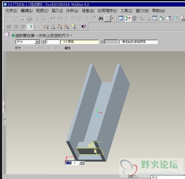

跟着那个图联系阵列指令的时候,发现缺省了一个形位尺寸!求解!原本应该是三个尺寸的~我做的缺缺省了一个,为什么?

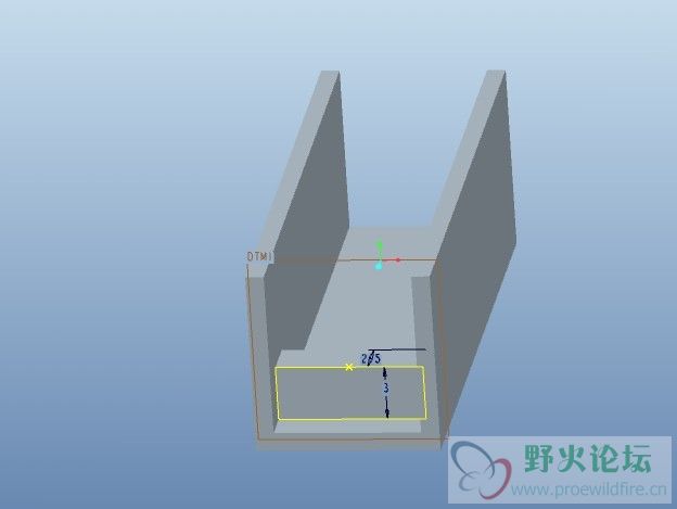

我觉得你的草绘不对,应该选U形槽的顶边为参照,由上往下画草图,并标注到参照

我有图!!
