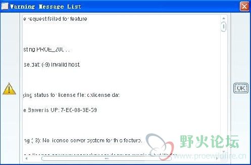

安装免安装版的proe5.0时,打开后出现错误,("warning message list")关闭错误后就自动关闭proe了。听说要装在非中文目录下,是什么意思,能具体解释一下吗?非常谢谢!

      没有正确解决注册破解问题!
     【运行常见错误 License request failed for feature PROE_DDiTy: -8 或 :-9 解决方法】
      http://www.proewildfire.cn/thread-199-1-1.html

要装在非中文目录下的意思
就是你的安装目录比如是D:\Program Files\软件\proeWildfire 5.0 这里面的“软件”连个字就是中文目录
将“软件”改为英文如“PTC”就是全英文目录
