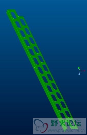

回复 楼主 HUASHUNZHOU 的帖子
把翻边特征去掉试试,如果可以展开,就是你翻边尺寸高了产生干涉了

发表于 2012-1-11 22:23 | 显示全部楼层
复制面,加展开,就可以了

回复 5# ningzhu-9 的帖子
我重新画了一遍就可以展开,不知道什么情况

回复 7# oopwwxp 的帖子
复制面?

发表于 2012-1-16 15:48 | 显示全部楼层
翻边孔可以用平整阵列展开 但是翻边高度不能产生干涉
