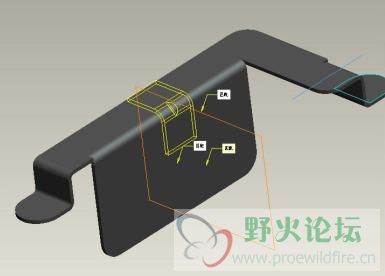

我这个是用PROE4.0做的,绝对精度也设置了,就是做不出来.

展平以后再印贴,再折弯回去看看;
如果还不行,建议先整体做成曲面,再加厚,看看能否转成钣金。
过渡圆角是否太小?

楼上说的有道理,能把工程图发过来我试试qq号601488598

己发QQ件邮件,查收!!

设计个冲头,然后用冲头冲出来。试过吗?

我认为展平后压印,再折弯回去比较好。
