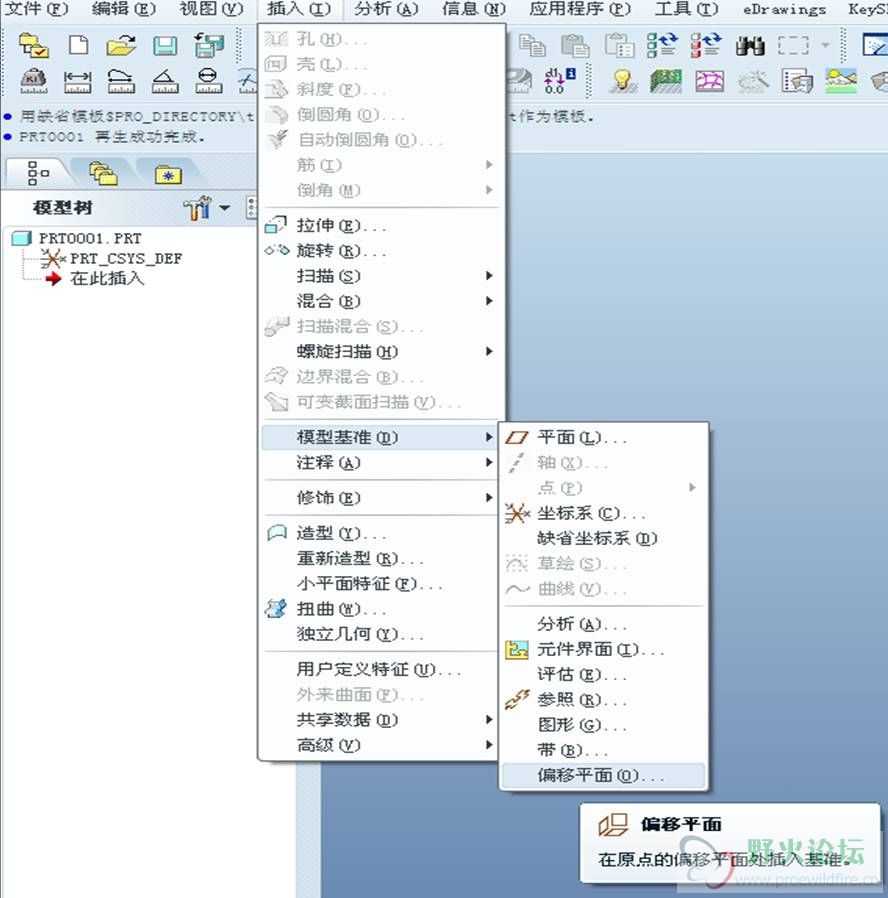

方法一:intf_in_use_template_models yes  导入STP,iges后显示默认基准面
方法二:用偏移平面,点了后,后面一直默认确定 见下图
成功根本没有秘诀,如果有的话,就只有两个:第一个是坚持到底,永不放弃;第二个就是当你想放弃的时候,请回过头来再照着第一个秘诀去做。
709
100
1111
发表于 2012-1-6 09:23 | 显示全部楼层
把红箭头“在此插入”移到你导入特征前面,在座标后面,然后点创建平面,自动就创建出三基面,再把红箭头移到特征后面OK
