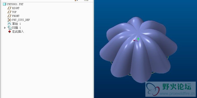

一个花朵,3.0可以用向心扫描法,到了5.0由于中心线和旋转线是分开的,可变扫描里旋转线不显示无法用
各位兄弟姐妹哪个知道用5.0怎么做啊,先谢了

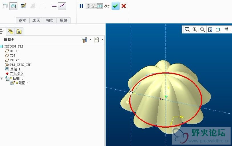

发表于 2012-1-4 11:44 | 显示全部楼层
中心线是在截面时,以原始轨迹画的。
附5.0PRT 52.prt.rar (232.34 KB, 下载次数: 55)
视频GIF
121s.rar (422.63 KB, 下载次数: 87)

发表于 2012-1-4 11:48 | 显示全部楼层
一样用扫描就出来了

发表于 2012-1-4 16:26 | 显示全部楼层
做一个然后阵列最后旋转个面应该行的

 楼主| 发表于 2012-1-5 16:01 | 显示全部楼层
我还是没做出来啊
泡芙那个,我把中心线删了,再加一个又不行了
 楼主| 发表于 2012-1-5 16:07 | 显示全部楼层
威廉应该不是用5.0画的吧
