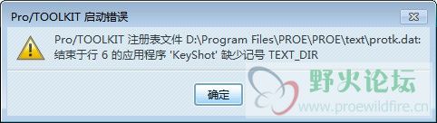

发表于 2012-1-4 10:06 | 显示全部楼层 |阅读模式
如下,安装完keyshot3.0的proe插件后,启动proe的时候出现的问题。

 楼主| 发表于 2012-1-4 10:18 | 显示全部楼层
回复 楼主 Yakamoz 的帖子
自己看论坛已解决
将keyshot3.0安装目录下的D:\Program Files\KeyShot3\Plugins\Pro Engineer 5.0\protk 用记事本打开,全部复制,覆盖D:\Program Files\PROE\PROE\text\protk的全部内容,就解决了!

发表于 2012-1-4 10:19 | 显示全部楼层
重启电脑再试试
不行就把这个文件删了,再按我的帖子里的方法再试

 楼主| 发表于 2012-1-7 09:38 | 显示全部楼层
回复 3# 凡笔 的帖子
谢谢,是在论坛里搜索您的的帖子解决的,
