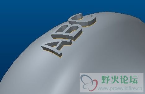

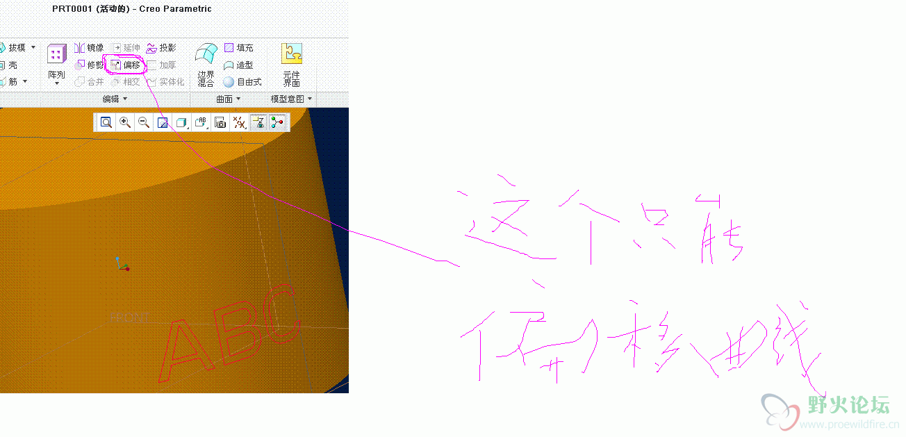

creo带拔模特征的偏移命令在哪?各位老大指教

发表于 2012-1-4 09:08 | 显示全部楼层
跟楼主同问
楼上的,做个Prt,贴个图来看看,我做时也是只能偏移曲线啊

还没搞出来啊,看看下面的做法再来搞搞看
1 在“ABC”投影前先复制一个曲面,把“ABC”投影到曲面上
2 选择曲面做偏移,就会出现你想要的结果了
注意:要用曲面偏移,才会出现带拔模特征的偏移,不然就是曲线偏移了
上图看
