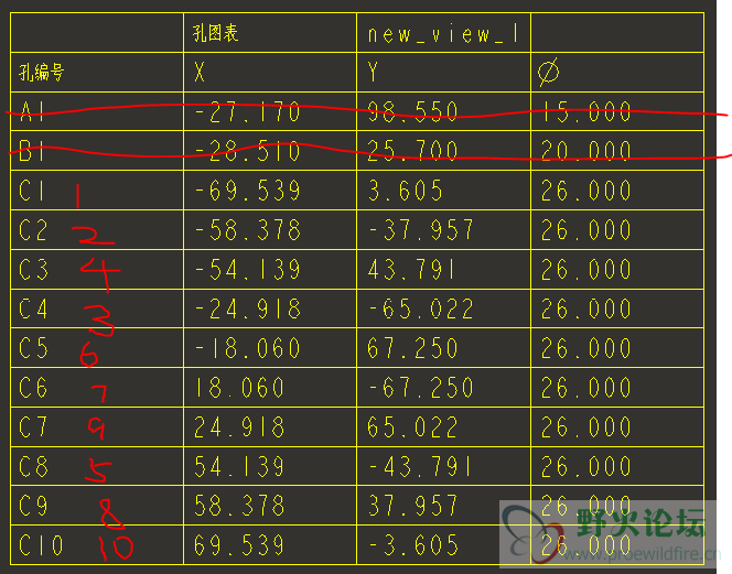

[求助] 如何实现表格中 整行的 顺序的更改?(内详)
69
发表于 2012-1-3 22:47 | 显示全部楼层 |阅读模式
下面是一个表格,用孔表生成的。
但是顺序不是我需要的,红色的序号是正确的顺序,
例如:c3应该在第4行,c4应该在第3行;同时x y和直径也要相应的变化。
(划横线的两行是删除的,我是这样删除的:选中这两行,然后右键删除。不知道是否正确)
[ 本帖最后由 sdulj 于 2012-1-3 22:51 编辑 ]

发表于 2012-1-4 10:08 | 显示全部楼层
表的排序可以预先设定的,你可以按照孔表的从大到小的顺序 先把表命名,
然后生成表的时候 按照孔的大小顺序生成,这样就按照你的顺序生成了孔表
如果想删除某个空表,点击其一行 右键删除即可,然后再点更新表 就ok了
