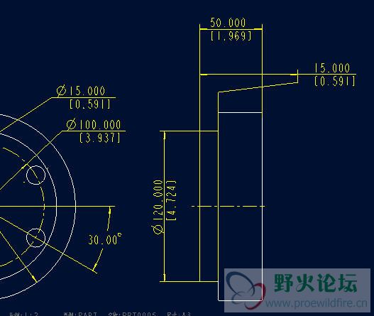

如图这三个尺寸,标注得不清晰,我想把它们标注在同一高度,然后用引线将数值引出标注,请问怎样实现?
或者各位有没有其它的标注方法?谢谢了!

发表于 2012-1-3 22:32 | 显示全部楼层
注释--角拐

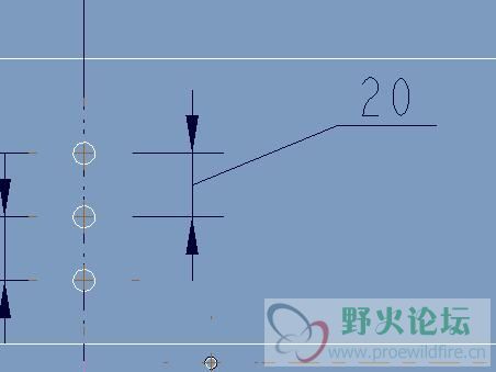

发表于 2012-1-4 16:19 | 显示全部楼层
对,可以插入“拐角”:
一般来说,插入拐角在纵坐标标注方式上用得最多,楼主可试试效果。

 楼主| 发表于 2012-1-4 18:09 | 显示全部楼层
谢谢楼上的示范!看来我也只好采用你第二张图这种方法了.
我试了一下,拐角只是引出尺寸界线,而不是引出数值,跟你第一张图一样,这种形式比较少见.

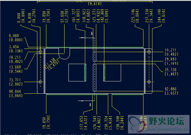

127
193
发表于 2012-1-6 10:08 | 显示全部楼层
是要这样吗
