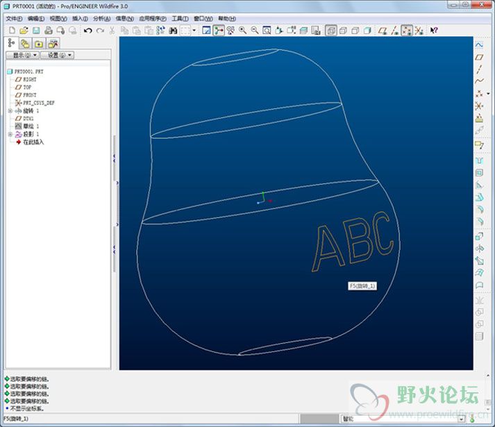

以下的字母要拉伸,在弧面上是曲線,拉伸后也是弧面高手指点谢谢

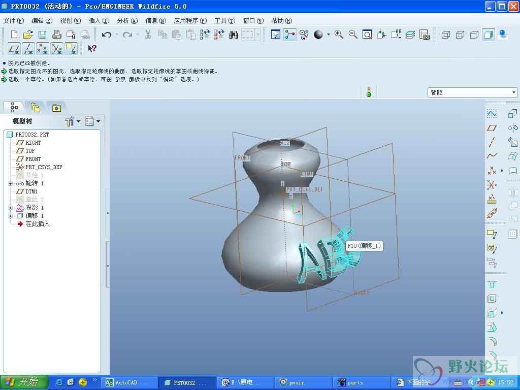

发表于 2012-1-3 15:58 | 显示全部楼层
1.jpg 是这样吗

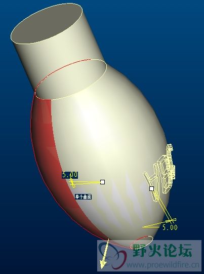

 楼主| 发表于 2012-1-3 16:14 | 显示全部楼层
是这样子的,不过我的是3.0的不是5.0的,知道3.0的做法吗

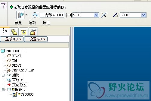

3.0也一样的啊
