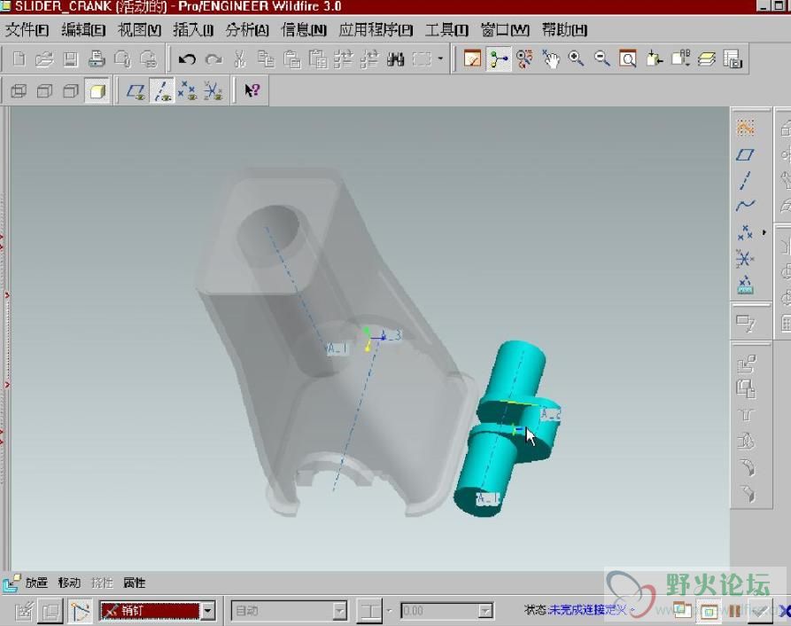

发表于 2012-1-3 12:44 | 显示全部楼层 |阅读模式
为了方便装配,不让气缸体遮蔽其他待装配的组件。如何将气缸体透明化,如下图中的效果。

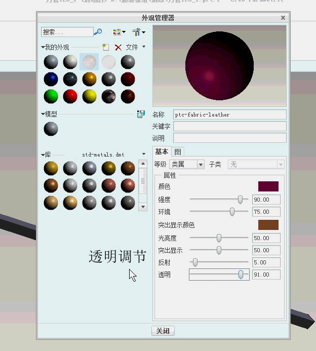

发表于 2012-1-3 14:06 | 显示全部楼层
选中操作零件,点菜单-视图-显示样式-透明

发表于 2012-1-3 15:32 | 显示全部楼层
楼上正解,楼上上也可以
 楼主| 发表于 2012-1-4 12:54 | 显示全部楼层
昨天自己找到了此菜单,不过还是要感谢第二楼,那个调节按钮我还真不知道。。。
