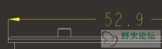

1.我新建工程图后,它默认标注是英制的,于是我做了以下修改:点工具,选项,将drawing_setup_file的改成了安装文件夹下text下面的cns_cn.dtl,应用后退出。可是在文件菜单下面的属性,绘图选项,看到里面的标准还是英制的。(我新建文件时,点选的“绘图”,没有钩选“使用缺省模板”)
2.我又在绘图选项里将drawing_units改成mm,并改了文字高度,箭头的长度和宽度,可标注出来的尺寸界线基本上就与尺寸线一样高,很难看。
3.还有就是我作的修改,在重新打开proe后,都没有了,像没有保存一样。
请问,这都是怎么回事?先谢谢各位了!

发表于 2012-1-3 18:28 | 显示全部楼层
witness_line_delta 加大这个选项的值就长了
绘图配置保存为文件比如 x.dtl
config.pro 里用 drawing_setup_file 设置全路径指向 x.dtl
设置好的config.pro 保存到 text 目录下或者proe启动目录下

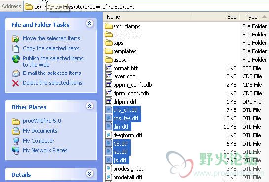

专业!谢谢了.现在才发现,我的根本问题是启动PROE时没有加载config.dtl!因为当时我安装时,另外建立了一个文件夹设定为启动目录,没想到它竟然没有在里面建立这个配置文件,而text文件夹下面也没有.这应该是它的一个漏洞吧~

其实不是漏洞。
在安装目录的text文件夹下,有多个.dtl配置文件,分别适用多个国家、地区的绘图标准,所以,使用者要根据你需要的绘图标准来选用加载。
