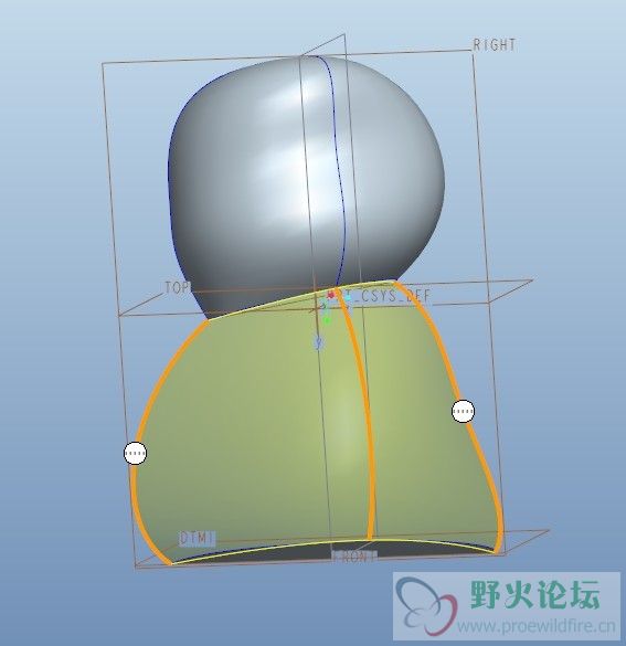

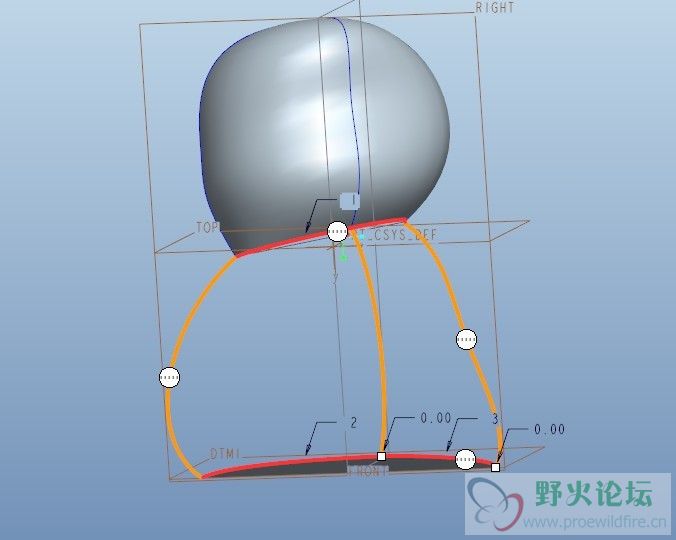

选 按图的1.2.3为第二方向,就成不了曲面呢,不选第二方向曲线为图2示

你就不能将2,3复制粘贴成一条直线后再边界混合?

 楼主| 发表于 2012-1-1 21:12 | 显示全部楼层
搞成一条了也不行啊

 楼主| 发表于 2012-1-1 21:13 | 显示全部楼层
2.3怎么直接搞成一条啊

 楼主| 发表于 2012-1-1 21:14 | 显示全部楼层
再做一条曲线吗,要是用复制粘贴工具,两条一选就用不了

看错误提示,我猜应该是线没有相交,特别是左边的那条,可能跟上下的线不相交。没有组成封闭空间所以形不成曲面

把你的模型发上来,就知道了。

在1.2.3线顶上分别在做个点 然后再画一根线 做好后试试
