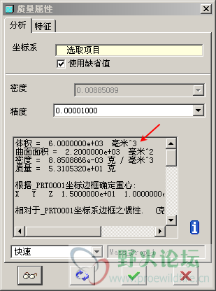

体积 =  1.3401907e+07  毫米^3
曲面面积 =  2.9043849e+06  毫米^2
平均密度 =  1.0000000e+00 公吨 / 毫米^3
质量 =  1.3401907e+07 公吨
e+07是什么意思,公吨和吨一样不,平均密度岂不是一个立方毫米一吨,这也太重了吧。

发表于 2008-7-2 19:33 | 显示全部楼层
可以将单位改为克,毫米
如图示:质量为克,长度为mm
当然,你也可以将它存为模板。
指定密度后计算界面如图2

设置密度和单位,算出质量为KG来你就好明白了

 楼主| 发表于 2008-7-5 15:30 | 显示全部楼层
怎么调出单位制定义对话框呢
发表于 2008-7-5 19:24 | 显示全部楼层
编辑,设置,单位

发表于 2008-12-28 19:17 | 显示全部楼层
知道换算了,谢谢了!
