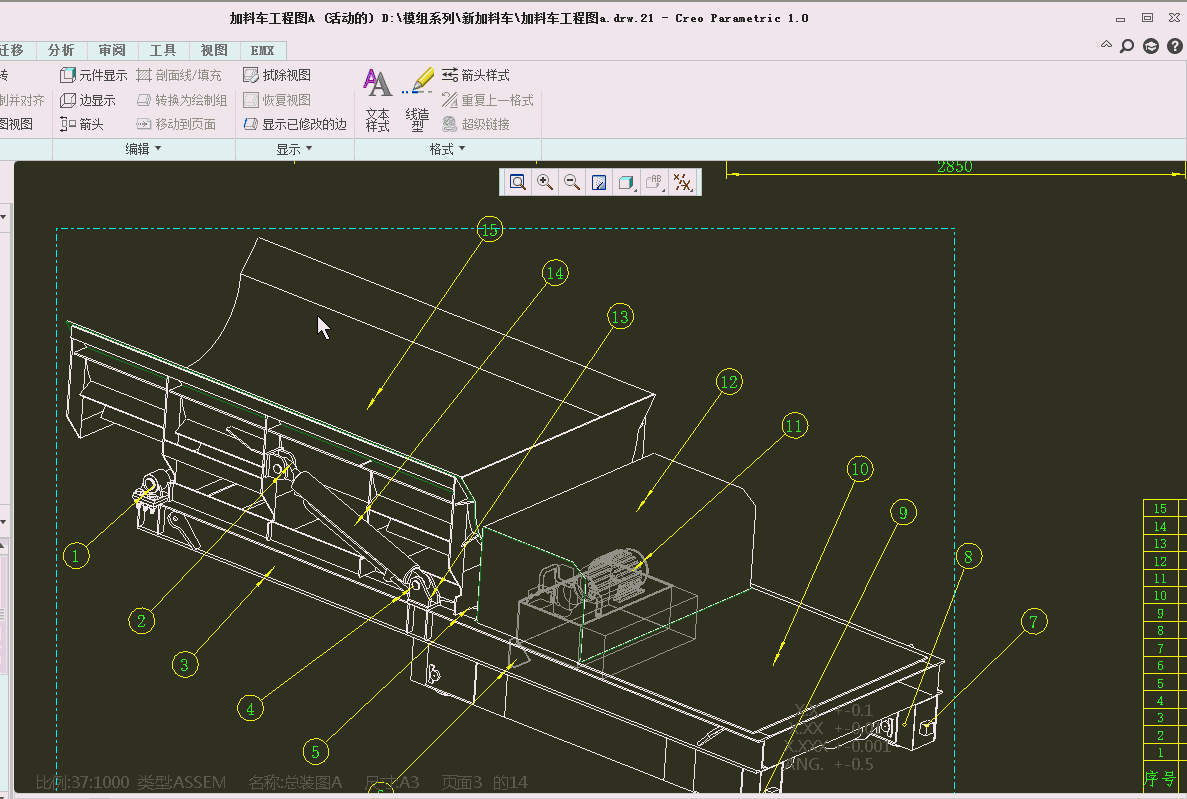

如图  我自己看视频做的球标 怎么引线是箭头的啊  不是改成右边那样的点吗?

发现右键-编辑连接-可以修改  但是要一个个的  还是不好  能有好的办法吗

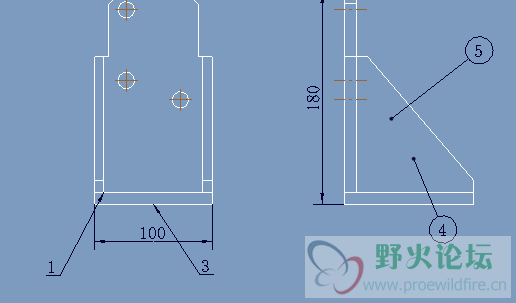

可以多选呀,你没有仔细看吧。如下图:

谢谢大侠  我通过修改配置文件也做到了  呵呵  谢谢啊
