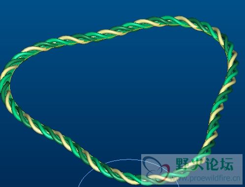

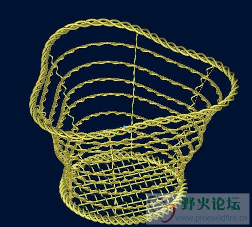

[求助] 这个怎么扫出来的
发表于 2011-12-30 16:58 | 显示全部楼层 |阅读模式
C:\Documents and Settings\袁燕林\桌面\1.bmpC:\Documents and Settings\袁燕林\桌面\2.bmp

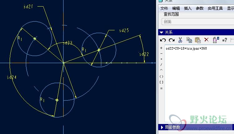

发表于 2011-12-30 19:06 | 显示全部楼层
扫描+关系式
proe4.0版本,打开时请把模型树中的箭头移到最后
lanzi.prt.rar (154.92 KB, 下载次数: 156)
[ 本帖最后由 ch3508 于 2011-12-30 19:11 编辑 ]

 楼主| 发表于 2011-12-31 08:47 | 显示全部楼层
回复 7# easyabir 的帖子
照着画也没搞出来
