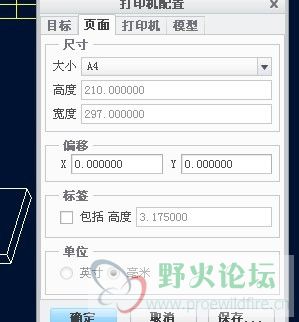

1。打印时,图纸被缩小了,且不居中,很不好看,上网查了一堆教程,还是没领会,不知哪位高人是怎样打印的,分享一下贵朋友的经验呐~~非常感谢哦~~

出图时可对打印机进行配置,
1 如图,出图后图框未居中可通过X与Y座标调整

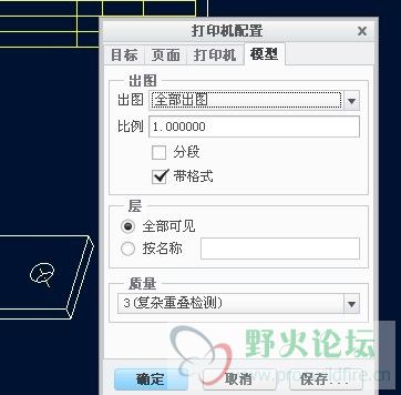

2 出图比例设置成全部出图,比例1
保存起来以后就不会再出现问题了

我也碰到这种问题,郁闷死我了,楼上大侠的方法可行吗?为什么有人说是用缩放的模式而不是全部出图,反正我是出歪了,而且图纸框框打出来比用cad打出来的小
