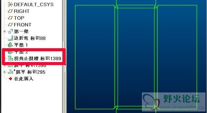

发表于 2012-2-16 20:27 | 显示全部楼层
好办
先画一板金箱体,点拐角止裂槽命令,选择'NO',拐角特征符号,选择形式(圆,长圆等),OK.
当你展开箱体后,四角就会显示你刚设置的拐角特征.
希望对你有用.......................
