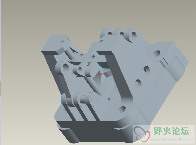

在进行各个元件装配的时候,我只能一个一个的定义约束关系,各个元件之间都有相互的约束关系,那样一个一个的弄没有办法让约束完全,而且效率很低啊,有哪位高人帮帮我啊?

你的零件都是单独建立的,再组装吧。
就换个方法建立零件,在组件模式下新建零件,用同一个坐标系,一个一个往上面堆,TOP-DOWN。
如果你是的零件是现成的,需要组装,那就只能一个一个的去定义连接方式,DOWN-TOP。
有时候也需要两者结合使用。

在画的时候用复制几何的办法画好了,然后装配时直接用缺省
这样就省事多了

这种零件很简单 装配 也不复杂
top-down 固然很好用,首先约束 参照要选择正确,如果丢了参照
就不麻烦 ,因为零件简单 重新装配即可
如果要是 装配方式相同  可用“重复功能”
