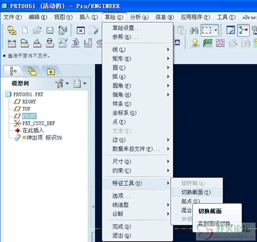

我在画图的时候,想把草图切换为剖面``但在草图空白处右击也没有发现“切换剖面”的字样!那是为什么呢?请高手赐教!!!

那你是用的哪一个命令,是混合,还是扫描混合,其中混合可以切换剖面,而扫描混合是选择剖面点。
另看菜单下面是否有,见下图

只在混合时 才能有这功能
不是所有的草绘都有这功能的
