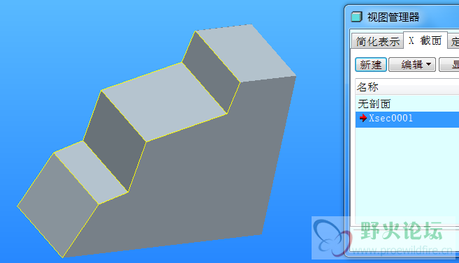

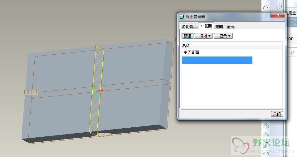

发表于 2011-12-30 08:30 | 显示全部楼层
在视图管理器中的X截面下点击新建,取个任意名,然后按回车键,这就创了一个了剖面,然后选取一个平面就可以了,如果选取的是偏距,可以草绘出阶梯剖。。。

发表于 2011-12-30 08:32 | 显示全部楼层
右边第一个就是视图管理器

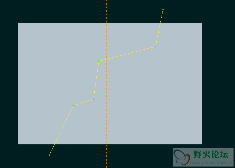

发表于 2011-12-30 20:07 | 显示全部楼层
视图管理器 > X截面 > 新建 > 偏距 > 完成 > 选取一个草绘平面 > 正向 > 默认 > 进行草绘 > 完成>  双击Xsec0001
