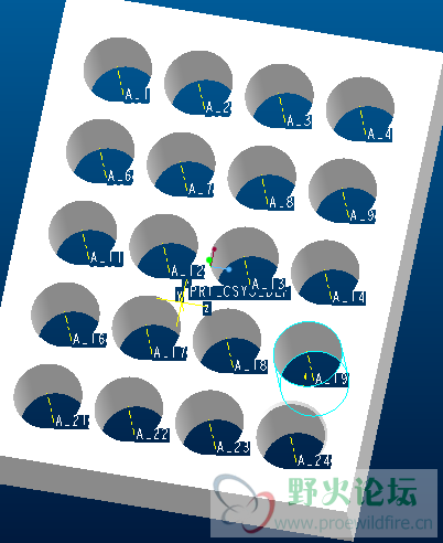

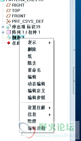

在PROE参照阵列时   :例如一块厚度为100mm的板上阵列出8个圆孔   其中一个圆孔倒角为5后     其他的想和它一样实现倒角     在4.0里的模型树里直接鼠标点击倒角特征,再右键就会出现阵列,PROE5.0里怎么右击后没有?此命令5.0没有?
麻烦大家帮助下!!!

你第一个孔是左上角第一个,然后再阵列的,那你倒角也应该放到那个孔上面去,这样参考阵列才有用
