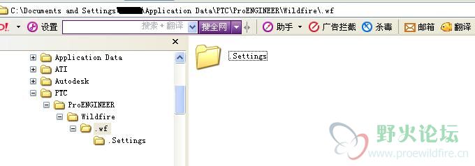

就是因为你之前装了其它的版本了,到C:\Documents and Settings\你的用户名\Application Data\ptc\.....下将wf目录下的文件删了,试试

 楼主| 发表于 2008-7-2 16:27 | 显示全部楼层
把它删了还是不行啊。。。。

发表于 2008-7-2 16:47 | 显示全部楼层
我想问问2楼的mm, 你将那个setting文件删除了, 那我想知道那个删除的文件是起什么作用?是怎么产生的?

发表于 2008-7-2 19:24 | 显示全部楼层
多个版本共用了缓冲区,不同版本之间会互相冲突,没有别的原因
