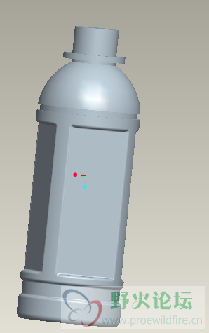

QQ截图20111229132556.png 为什么我画的饮料瓶无法抽壳,总是提示失败,我是一个新手,忘高手指教!

回复 楼主 wuchengbo1988 的帖子
咋不给个prt文件啊?

发表于 2011-12-29 13:38 | 显示全部楼层
一般无法抽壳时会有提示的,点右边的提示,会在模型上显示出哪地方导致无法抽壳的
哪些小圆角先不倒,抽了再倒

发表于 2011-12-29 14:09 | 显示全部楼层
附上PRT         可能是设定的数据大小有问题
发表于 2011-12-29 14:58 | 显示全部楼层
应该是瓶那里的,用偏移面吧

发表于 2011-12-29 15:20 | 显示全部楼层
附个,PRT,试试才知道

发表于 2011-12-29 16:47 | 显示全部楼层
抽壳的厚度太厚了

发表于 2012-1-3 14:32 | 显示全部楼层
多试几个数据你就会发现规律

发表于 2012-1-3 16:15 | 显示全部楼层
这个主要是圆角的问题!!!!!先不要倒圆角

发表于 2012-1-3 16:34 | 显示全部楼层
有些地方有干涉吧
