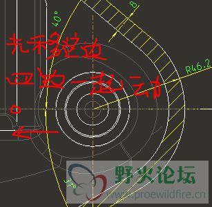

管理员误解了,如果光那样的话,我肯定会了.这个5.0的正版跟我帖子诉述的一样,给你截个图,鼠标放到端点只能朝一个方向,反方向就是不行
[localimg=307,299]3[/localimg]
[localimg=230,231]1[/localimg]
[localimg=240,250]2[/localimg]

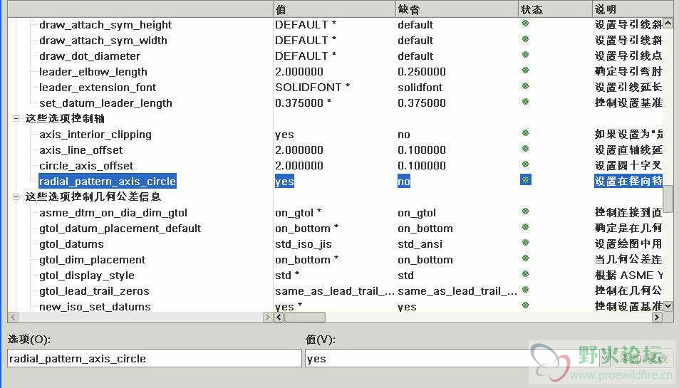

对于第三个问题,请在绘图选项中设置:
[ 本帖最后由 jackren66666 于 2012-1-4 16:05 编辑 ]

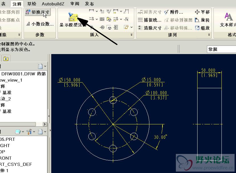

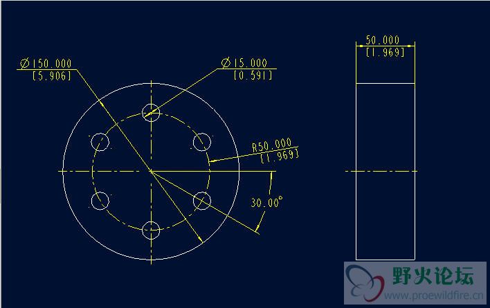

要想标注阵列位置的直径尺寸,在阵列时选择“直径”,刚才我选择的是“径向”,所以出现了半径的标注。
其实,在工程图中一般不需要再手工标注尺寸,如果你在草绘时就把草绘尺寸设置成想要的在工程图显示的形式,在工程图中仅需要点击“显示模型注释”按钮就行了:
