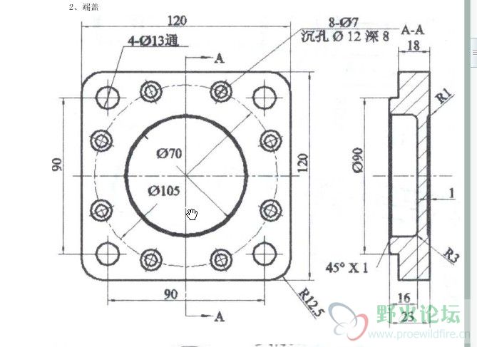

[求助] 怎么打8-7的孔?
发表于 2011-12-29 11:58 | 显示全部楼层 |阅读模式
那个辅助圆画不出来

发表于 2011-12-29 13:02 | 显示全部楼层
那个辅助圆能画出来,但是没有用。

发表于 2011-12-29 13:38 | 显示全部楼层
这个不用去画,更改一下配置文件就OK了,请参考
http://www.proewildfire.cn/thread-10974-1-3.html

发表于 2011-12-30 11:18 | 显示全部楼层
在草绘中画一个园然后选中园右击选“构建”园的线条就变成虚线了-也就是你要的辅助园。
