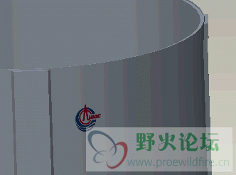

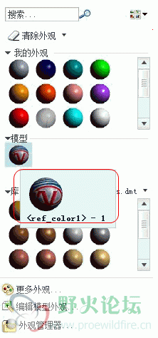

proe里贴图片的方式做Logo  到VIEW里打开看不见  就是外观丢失 这是怎么回事  各位谢谢!
到别人电脑上用proe打开时能看见图片的,但是到view里看不见。

config.pro 里设置下面选项了吗

设置了  该选项只是把纹理保存到模型。近期向PTC求证说view不支持贴花及纹理外观。
