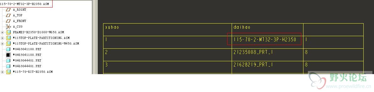

PROE 工程图BOM表里多了一个最大的组件的名字。 怎么会这样,我用的是重复区域里的递归的,和无重复的, 按道理应该不会这样的。这个是怎么回事。我知道可以把它去掉,但是就是想知道为什么会出现。 请高手帮忙

用了递归就显示,不要的话用过滤器排除试试

 楼主| 发表于 2011-12-28 21:39 | 显示全部楼层
谢谢,好像递归一定会显示出来的

把递归改成平整就好了
