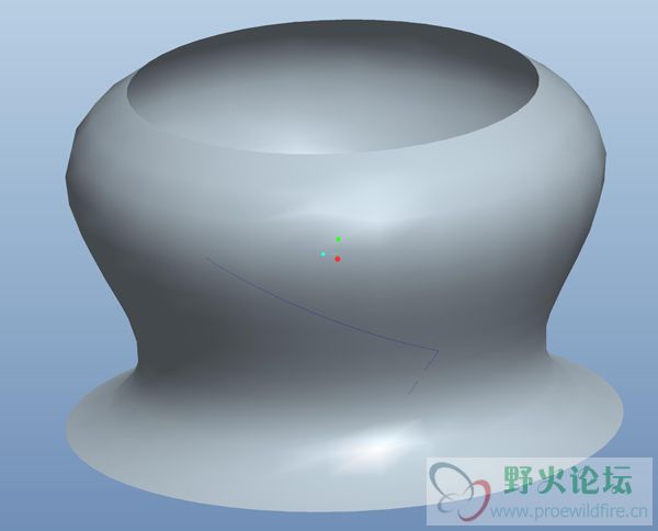

我用草绘做了一条曲线,想要投影到曲面上,我的操作步骤是:选取草绘的线,编辑,投影,选取要投影到的曲面。可是没有能成功,草绘也没有问题啊,这是怎么回事呢,盼指教……

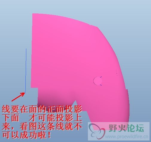

发表于 2011-12-29 11:35 | 显示全部楼层
你的线是不是在要投影的面曲面的正面投影下、
