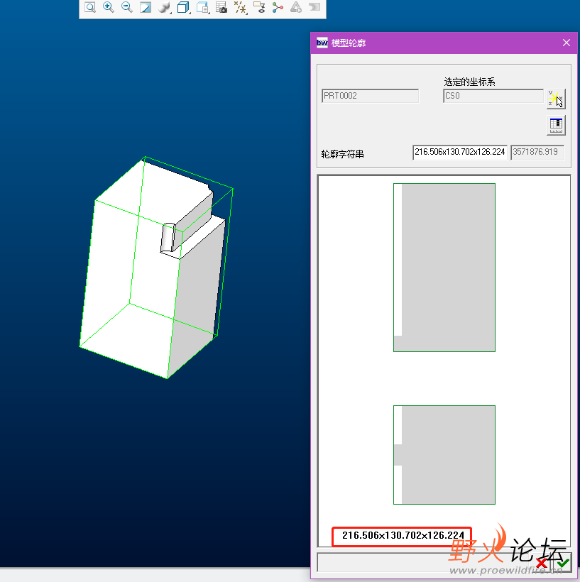

谁说PROE没有检测尺寸的功能 看图

fzh1978 发表于 2011-12-28 17:31
还有个问题,请大家帮忙,分完模后,下料尺寸,长宽高一个一个测量,有没有快一点的办法?
下料用的最大实体尺寸可以用模型轮廓一次测量
