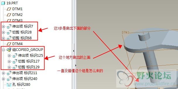

本人菜鸟,看到很多模型中对重复的部分 都是用 组 来解决的,但一直没搞懂是这么出来的,等待高手解释

发表于 2011-12-28 15:33 | 显示全部楼层
只是把几个共有的特征放在一个组中,没有别的什么呀。像这样做它的对称或阵列特征比较省事

 楼主| 发表于 2011-12-28 15:49 | 显示全部楼层
按模型上的这样不是更麻烦吗,直接镜像不是更简单吗,为什么还要用组的,我在其他模型里面也看到了,很多重复的地方,都没有用 镜像 或者 整列  而是用 组  做出来的,难道是他们每个都重复的做一遍吗?

398
428
发表于 2011-12-28 15:56 | 显示全部楼层
如果有很多东西需要阵列或者镜像什么的用组很方便。在模型树中选中需要编组的几个步骤右击选择组,就可以了。

50
 楼主| 发表于 2011-12-28 16:01 | 显示全部楼层
楼上的  你说的我明白,但你没明白我的意思,我是问,为什么这里面没有用 整列 或 镜像  而都是 组 ,是怎么来的,难道是一个一个重复的画出来,然后在组成 组的吗

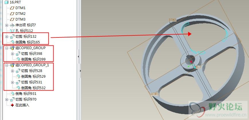

47499
发表于 2011-12-28 20:48 | 显示全部楼层
编辑,特征操作,复制,镜像做就行了
殊途同归,你喜欢怎么镜像就怎么镜像

发表于 2011-12-29 08:26 | 显示全部楼层
原帖由 314954487 于 2011-12-28 16:12 发表
本人也不明白,要么这样作图的人有先进办法,要么作图人不会阵列镜像,我觉得作图者不会阵列的可能性较大,
說這話你不覺得難過麼 ??? 說人家不會陣列 ??? 我不知道你是不是真正意義上的設計過產品,不過感覺你應該不太會設計產品,你是沒嘗到過真正的苦,陳列或是鏡像當然也可以做出那些特徵,但你是否知道產品設計中往往會經過不止一次的修改和調整,陣列或者是鏡像如果遇到修改參數的時候很多都無法生成特徵,當生成不了特徵的時候後面的所有特徵都白費了必須要重新設定值或面,如果後面特徵少的話倒是可以修正,但假如有幾千個特徵請問你怎麼修的過來 ???? 人家做組的人自然有做組的好處,這樣修正的時候不會死掉那麼多特徵,懂了不 ??

 楼主| 发表于 2011-12-29 12:35 | 显示全部楼层
回复 7# 野火 的帖子
谢谢啦,终于知道了,管理员真给力

发表于 2011-12-30 14:21 | 显示全部楼层
回复 8# serene_cao 的帖子
8楼 你的话我不认同,你的说法也正确,但是那是在设计复杂产品时候要用的一种设计思路,但是楼主这个产品如此简单,就应该改变一种思路,用镜像或者阵列是完全可行的。画图,有的时候需要看产品复杂程度确认思路,不能只考虑后续的可编辑性,也要考虑效率!!
