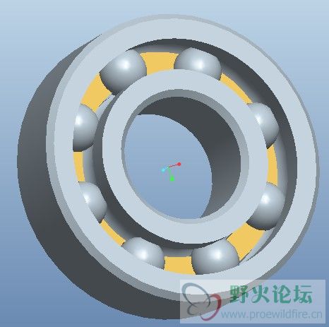

发表于 2011-12-28 14:35 | 显示全部楼层 |阅读模式
请问各位高手,深沟球轴承的那个球是怎么装进去的呀?

发表于 2011-12-28 19:50 | 显示全部楼层
建模还是实际生产?
285
421
发表于 2011-12-28 20:16 | 显示全部楼层
实际生产中,最后那个钢珠是强迫压进去的
发表于 2011-12-28 21:21 | 显示全部楼层
钢珠都滚到一边时里面那个环可以直接拿出来的,小时候拆过
深沟球轴承外面还有个固定钢珠位置的

 楼主| 发表于 2011-12-29 09:34 | 显示全部楼层
原帖由 野火 于 2011-12-28 19:50 发表
建模还是实际生产?
实际生产
1262
93
1644
发表于 2011-12-29 12:39 | 显示全部楼层
轴承的滚珠个数是有一定的规范可以遵循的,实际生产时,利用热膨胀弹性变形的原理,需要将轴承的外圈在较高温度的环境下膨胀,然后先把大部分滚珠装配进去,最后采用压的办法装最后一粒钢珠,接着压滚珠的保持架。

发表于 2011-12-29 13:33 | 显示全部楼层
没有楼上的那么夸张啦,还要热膨胀,常温下就可以了,5楼的说得对,压进去的
