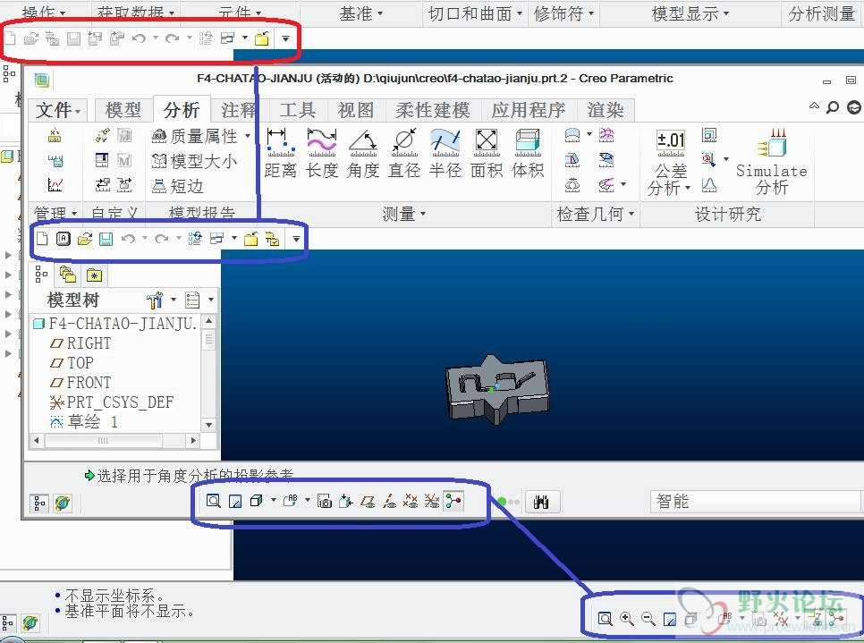

为什么我在PRT窗口下设置的窗口界面,并保存到CONFIG中,
但是到了ASM中就变了,难道要分别在这两种情况下保存窗口设置吗?

是的 而且经常无缘无故的就变了 觉得 这是 CROE的不好之处!

每种状态下都设置一下,再保存在启动目录中的配置文件中
