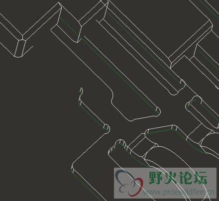

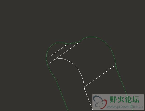

如图,板金转工程图后出现破面破线是怎么会事啊?DX帮忙!

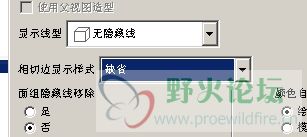

很正常,估计是PROE的bug,你可以重新调整个视角,然后以调整后的视角来出工程图
你在误导别人 !!!
双击工程图或者右键属性  在调整  实现   带隐藏线等 那里 下面有个选项  选择 默认 即可
楼主的图是设置的不显示导圆角等

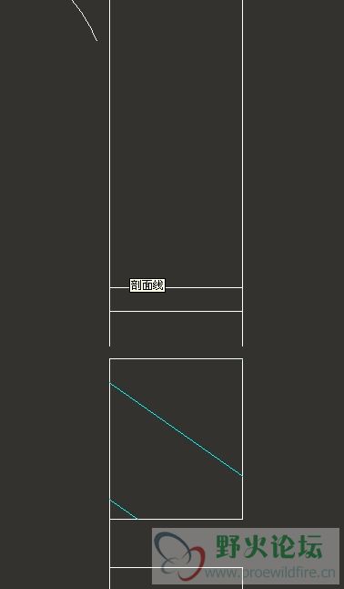

可不可以截个图看一下!我又上传了一张图,我知道你说的选那个,可是选了还是有破面啊!
